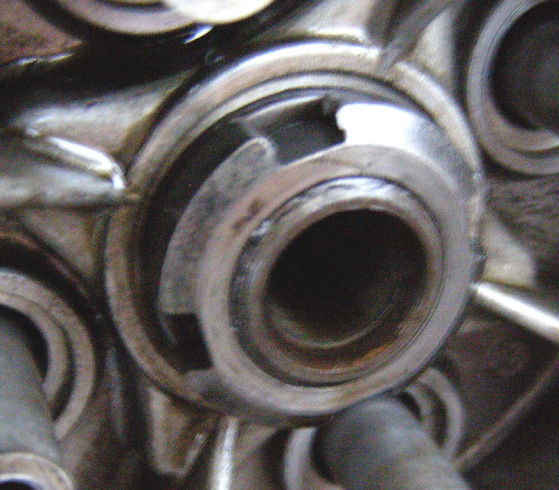

Bonjour !
J'ai un soucis avec mon embrayage, après avoir démonté le carter et la plaque de poussée d'embrayage, je n'arrive pas à démonter l'écrou central , faut il un outil spécial ?

Soit la clé spéciale Honda, soit une clé à ergots qui devrait suffire Wink

sur le manuel d'atelier c'est indiqué de revisser l'écrou avec un couple de serrage précis, il faut donc que je trouve la bonne douille qui ira sur ma clé dynamo...

Regardes mon post ici, /interactif/phpBB2/viewtopic.php?t=11101&postdays=0&postorder=asc&start=120, j'avais trouvé cette douille http://cgi.ebay.fr/Douille-a-ergots-honda-125-CB-SL-XL-XLS-XLR-NX-/260785347013?pt=FR_JG_Moto_Pi%C3%A8ces&hash=item3cb80499c5, je ne sais pas si ton écrou est identique mais ça ressemble pas mal ! Wink
Et si tu n'es pas pressé, Jef avait donné cette adresse aux USA, prix imbattable http://www.z1enterprises.com/detail.aspx?ID=2867 Wink
Attention, ces douilles ont un carré d'entrainement en 3/8", prévoir un adaptateur si ta clé est en 1/2" ou 1/4" Cool

ca se fabrique aussi avec une douille qui va bien et un coup de meuleuse
je regarde ça ce soir pour la dimension de la douille que j'ai utilisé

Bah une douille de 24mm et un coup de meuleuse et tu seras dépanné Wink

je l'ai tente delicatement au chasse et maillet, cest venu relativement facilement, et sans deformation

Super, mais tu auras quand même besoin de la clé à ergots pour le remontage Wink
+1
Moi aussi j'ai utilisé cette méthode Cool
Mais attention au remontage pour le couple spécifié, c'est bien plus dur.
