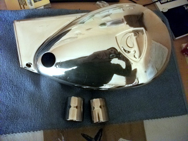

MessagePosté le: 16 Juin 2014 22:59 Répondre en citantRevenir en haut
J'ai fais la pour la Peugeot d'un copain épaisseur du carter a peine 1 mm chaud a faire mais la patience paie Laughing
pas fais grand choses et pas rouler depuis longtemps alors je vais rouler avec le 750 four prendre du plaisir,et cet hiver je me met dessus,enfin j'éspère.
