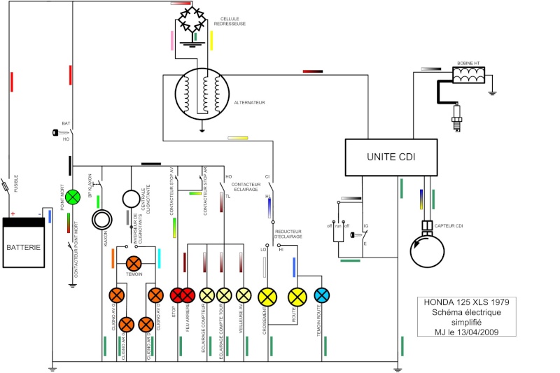

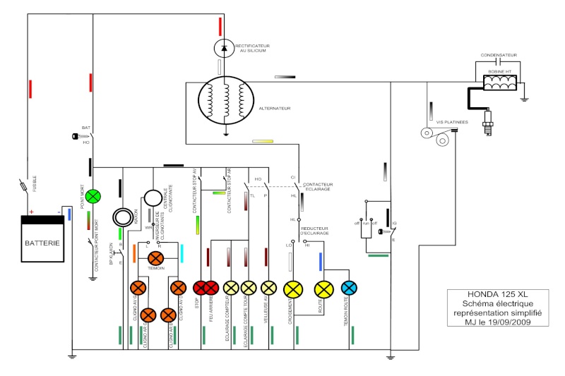

Comme je suis dans les schémas aujourd'hui, je vous passe celui de la XL et celui de la XLS que j'ai fait pour des collègues d'un autre forum.
C'est éxactement le même que la RMT en plus lisible.
