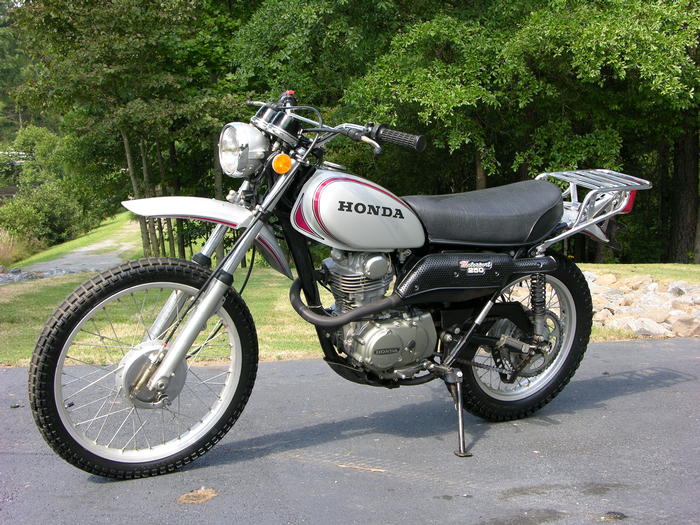

Perso j'adore les toutes premières XL 250S, 1972/1973, celles qui étaient grises et noires avec filets rouges/blancs :
J'en aurais probablement une un jour dans le garage, j'attends la bonne affaire, complète et pas trop kilométrée.
C'est une bonne machine, fiable et sans problème majeur si elle a été correctement entretenue. Les modèles plus récents, des années 80, sont dans la même veine et à des prix très abordables. Celle dont tu parles parait intéressante.
Le seul problème avec ces trails, c'est le garde-boue avant qui ne protège rien du tout, le moteur est copieusement arrosé par toutes les projections de la roue avant, embêtant pour toi qui compte t'en servir surtout l'hiver par chaussée humide et salée ... Confused

@Patrick : Oui, j'adore aussi le modèle "Motorsport" ... mais évidemment, ce sont les mieux côtées Confused
