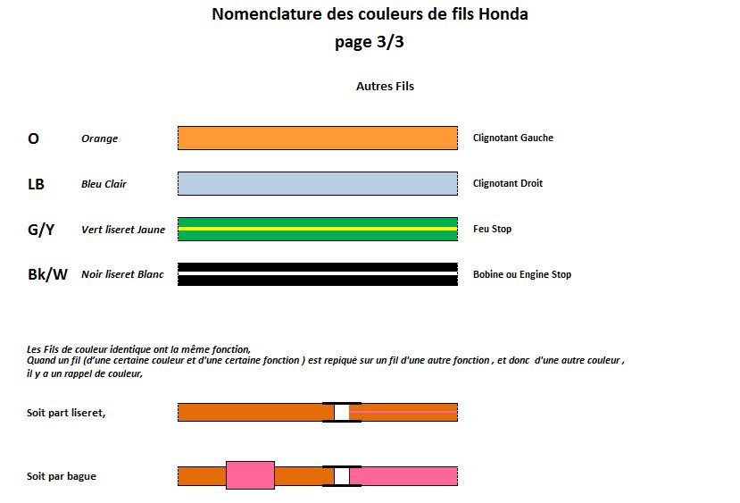

Nomenclature des couleurs de fils Honda ( Dernière Edition 01/03/2013)
Un petit tableau bien pratique.
Si vous avez des remarques à faire.Indiquez les moi.Je corrigerai le tableau en conséquences.
