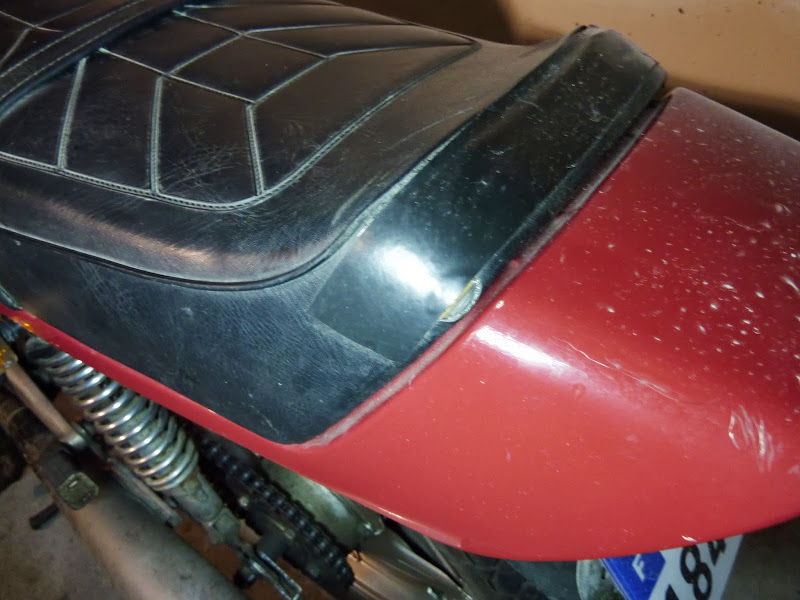

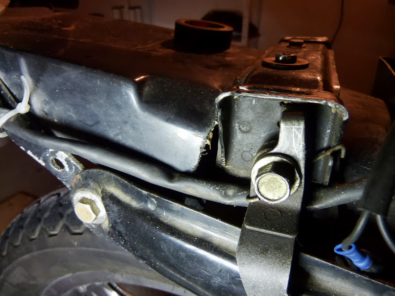

Compte rendu :
Lors du démontage je n'ai pas eu de soucis de vis trop grippées.
Le cadre est en bon état. Le bras oscillant présente des traces de corrosion en surface.
La jante avant présente un petit plat sur le bord mais non dramatique.
Le réservoir a été repeint à l'arrache et le montage de clignotants adaptables aussi. Je vais acheter un nouveau faisceau électrique.
D'un point de vue esthétique, un cache de couleur différent, une bavette d'une autre moto, les rétroviseurs à changer, ainsi que l'achat d'un réservoir en meilleur état ...

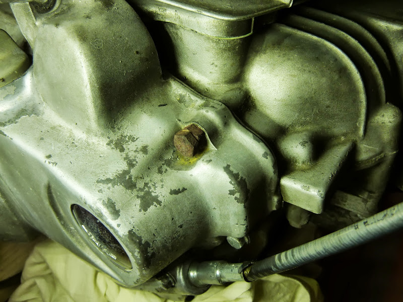

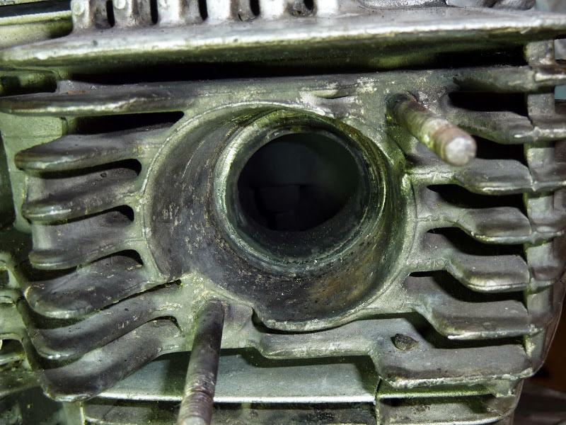

Le moteur a été démonté. Présence de joint bleu, d'une vis rouillée et de pâte entre le carter d'huile et le bas moteur. Une partie a été repeint. Un réglage des carburateurs sera à faire car une soupape est blanche alors que l'autre est noir.
Pour la remise en état je vais acheter des nouvelles vis, écrous, joints ... afin de repartir sur une moto saine.
Je souhaitais repeindre le cadre et le bras oscillant par un professionnel avec sablage + thermolaquage mais le prix me bloque.
Il faut compter environ 250/300 euros.
Je pensais rafraichir le cadre en prenant de la peinture en bombe de chez sprido (apprêt + peinture).
