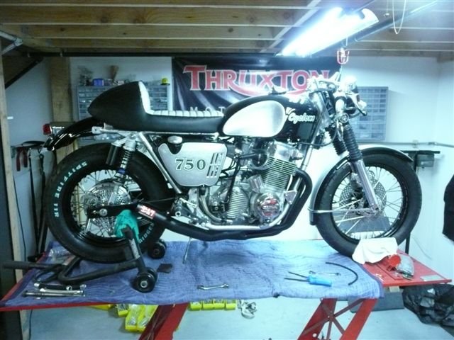

Salut à tous, voila je poste ici car ça pourrait être une bonne adresse, si vous en avez une !!
Je suis a la recherche d'un chaudronnier ou tous simplement d'une cintreuse a tube pour du 70mm. Ceux qui suivent la partie Café racer du forum le savent, je refais une cb750f1.
Et pour mon échappement, j'espérai garder le collecteur et lui adjoindre un 'silencieux'.
Pour obtenir un échappement dans ce gout la :
Voir d'autre photos
C'est juste un tube de 70 cintré 2 fois... donc voila. Une bonne adresse en loire atlantique ? ou a proximité ?

Pour cintrer du tube il faut boucher une extrémité, remplir de sable, tasser, re tasser, boucher l'autre extrémité puis tu plies (+ facile en chauffant).
Si il n'y a pas un angle très important à faire, c'est faisable "à la maison" .

il est bien de préciser que le sable doit être parfaitement sec Wink

je n'ai pas de chalumeau dans ma trousse à outils Confused

Un simple butagaz peut faire l'affaire, au moins pour tenter le coup et se faire la main.
Mais la solution de passer par un pro est probablement meilleure pour le résultat final (p'têt pas pour le porte-monnaie).

La plus pars autour de chez moi s'arrête à des tailles de 48mm.
mais j'ai peut être un amis qui va demander à l' AFPI de nantes(Formation aux métiers de l'industrie), les mecs sont équipés et ont beaucoup de savoir faire...
