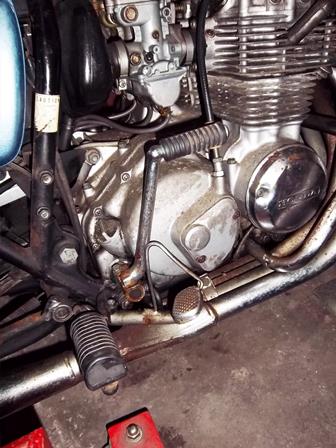

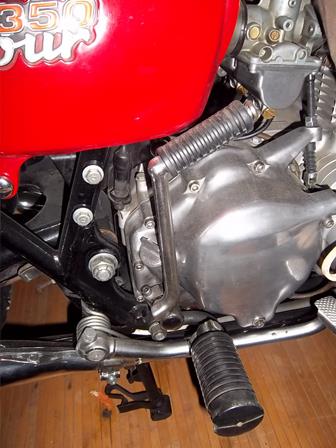

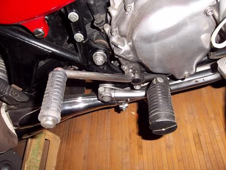

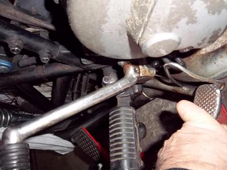

Salut, pour ce qui relève d'une éventuelle équivalence entre les kicks entre les différents modèles de machines, je pense aprés avoir comparé un kick de 350 F et de 400 F qu'il sont identiques. Very Happy Very Happy Very Happy Cool Cool Cool
J'ai fait des photos sur mes motos, la 400 n'est pas encore restaurée.
VOILA:
[img]Image[/img]
[img]Image[/img]
[img]Image[/img]
[img]Image[/img]
Bien evidemment comparer avec les no de part list, aller voir les correspondances chez DD ou CMSNL pour être bien sûr.
