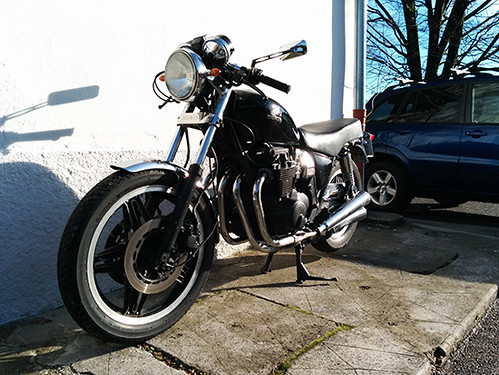

Hello,
Donc voici ma CB 650 C qui n'a plus grand chose d'une 650c...
Je remets rapidement les photos de la moto juste après l'achat :
IMG_20140206_100131 par lazy_factory, sur Flickr
IMG_20140206_100208 par lazy_factory, sur Flickr
Après avoir viré les guidons bracelets contre un guidon street de chez Renthal,
j'ai attaqué l'arrière, prochaine étapes faire une joli boucle ar...
ou trouvé un moyen de finir ca joliment en conservant un petit bout de garde boue comme j'ai déjà commencé a faire...j'hésite encore...
puis viendra le travail sur la base de la selle... et ensuit détour chez le sellier
du coin pour avoir une belle selle plate...noir évidement
IMG_20140307_152927 par lazy_factory, sur Flickr
IMG_20140307_153036
prev2
Voila a quoi la moto devrait ressembler (photoshop rapide...Rolling Eyes):
Les pots noir c'est un rêve mais j'achèterai peut être des nouveaux un peu plus tard... d'ailleurs est il possible de les peindre ?? (ça me semblerai fou...)
prev
Aussi j'aurai aimer changer de phare+compteur mais ohhhhhh surprise quand j'ai ouvert le phare d'origine.... c'est une vrai usine a gaz la dedans...
est ce que certain d'entre vous aurais déjà changé pour un phare plus petit sans refaire tout le câblage de la bécane???
Merci pour vos réponses... commentaire, avis...
Bonne soirée!
