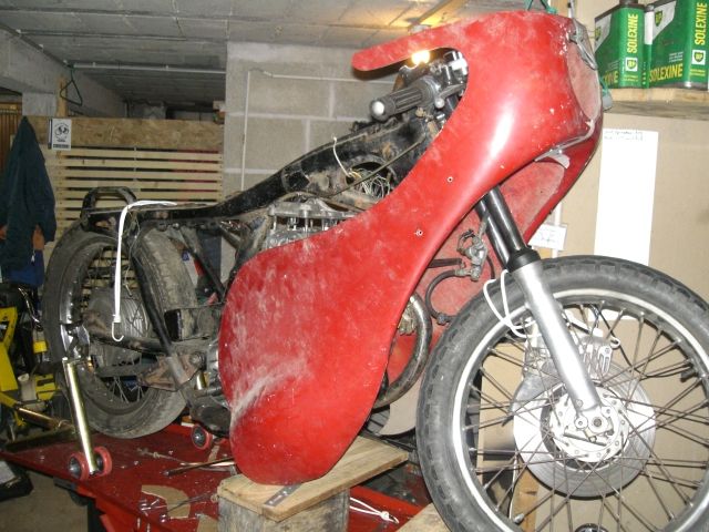

Bon je me lance a vous faire partager mon avancement, Exclamation
apres l'origine puis le racer je me lance dans la version piste!!!
Je ne suis pas fort pour faire partager mes avancés qui sont.. euh… irrégulières !! Embarassed
Je sais que je ne fais pas tout bien, que j’ai à apprendre mais je veux faire partager pour apprendre avec vous, pourquoi ne pas faire voir des erreurs pour en éviter a d’autres. :affraid:
Mais j'aimerais que vous m’aidiez à gagner du temps, des idées des conseilles, de l’expérience. M’éviter de travailler pour un truc qui ne marchera pas. Laughing Laughing
Voila la base :

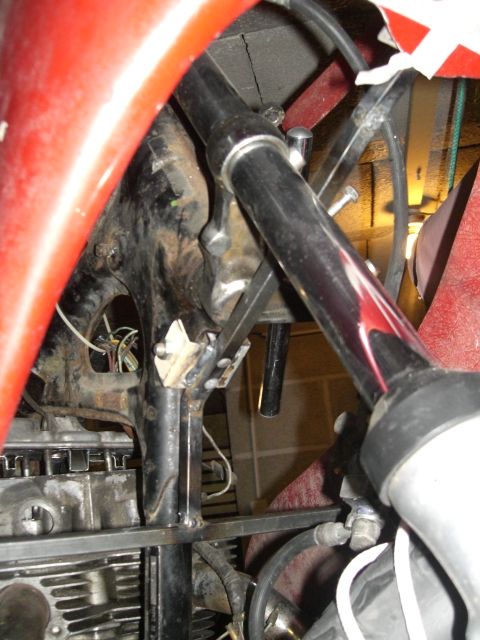

Hier j'ai travaillé sur l'araignée du carénage. Je l'ai voulu amovible donc elle se prend sur la colonne de direction!!
Vous me conseiller de monter tout en rigide ou sur silence bloc?

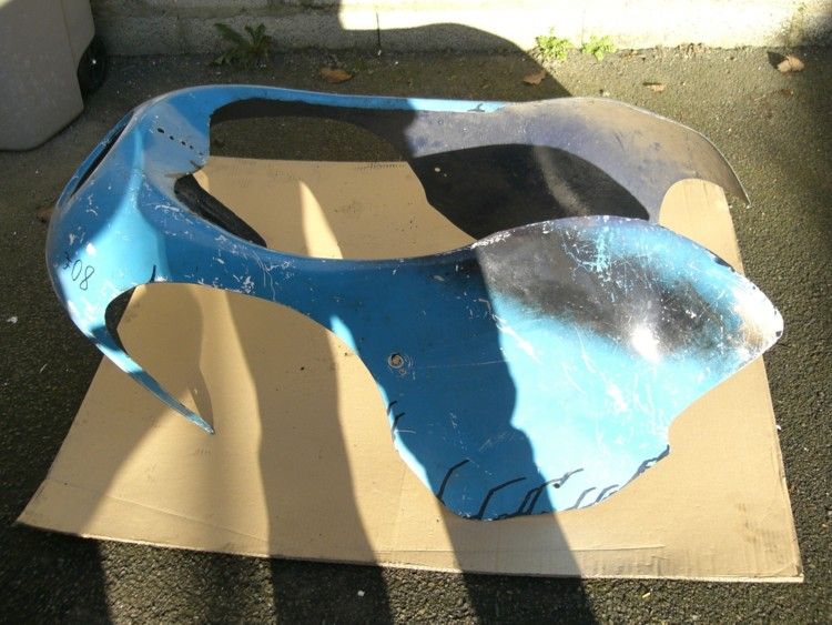

Du coup comme j'ai trouvé plus facile de monter le carénage rouge je vends celui si, livrable par exemple au coupes moto légende ou échangeable contre de la pièce de 350...

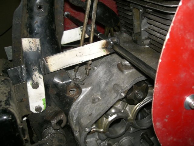

Bon aujourd’hui j’ai travaillé sur le support arrière, je ne suis pas mécontent même si c’est un peu grossier.
J’ai gardé la boite à outils pour la transformer en bac de récupération pour reniflard et trop plein !!! Je voudrais souder sur la porte un robinet puis souder des raccords pour les trop plein des carburateurs et du reniflard âpres je souderais la porte sur le corps !!
Voila pour aujourd’hui !!

Bidouille
Invité
MessagePosté le: 15 Mai 2009 09:39 Répondre en citantRevenir en haut
Sal's
Pour ta boite a zoutils la tole est fine je te conseil de la brasé.
Si toi pas y'en avoir ce qu'il faut , moi recupére ta boite au coupe et renvoie par la poste Wink
